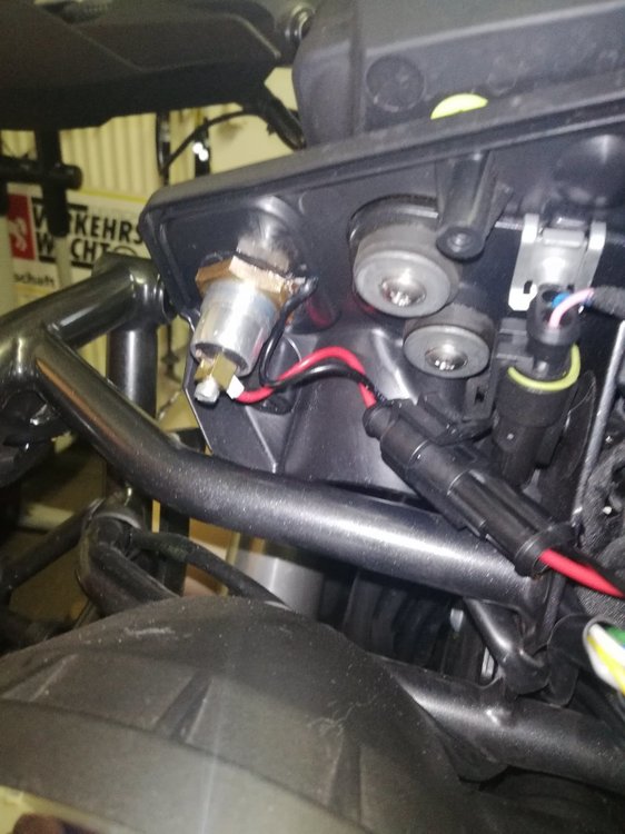

  4. 12 V DIN Dose, ist nach meiner Meinung auch die richtige Wahl. Maße habe ich nicht abgenommen, Sorry, aber die Einbautiefe passt. Für den Fall das es nicht passen könnte, hatte ich einen Distanzring gedrückt, außen 32, innenloch 19 und 7 mm dick, aber brauchte ich nicht Bekommt man überall, ebay, Amazon, oder sonstwo. Nur die Metallversion nehmen, da stabiler. Anschluß parallel zur USB Buchse Viel Spaß
  5. Also ich habe fertig😁, anbei die Einbau Fotos
