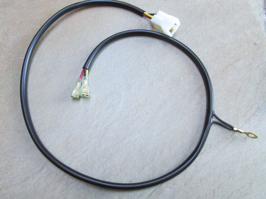

  1. Hallo zusammen, ich bin aktuell dabei, mein Moped (Le Mans aus 1977) komplett zu "strippen"/zerlegen, um dann alles möglichst originalgetreu wieder aufzubauen (wo's halt Sinn macht... Agostini Rastenanlage, Gaman Ledersitzbank, Agostini Ölabscheider etc. bleiben natürlich... :)). Neuer Haupt- und Nebenkabelbäume liegen schon vor mir... Nun bin ich einigermaßen ratlos, wie der Kabelbaum zum Rücklicht (2. Serie) geführt wird. Meine Überlegungen: Der Hauptkabelbaum + Anschluss Kabelbaum Rücklicht kommt in Fahrtrichtung rechts, wird dann vor dem Deckel (ETK Nr. 25, vgl. Bild) nach links geführt, dann am Rahmen hinter bis zum Sitzbank-Bügel (ETK. Nr. 31, hier durch die Bohrung geführt? Laut Ersatzteilkatalog werden insgesamt 3 Kabelschellen an der Sitzbank-Grundplatte bzw. dem Bügel verbaut (ETK Nr. 20) - 2 davon an der Schraube des Bügels (ETK Nr. 18) zwischen Schraube und Gummipuffer? Diese habe ich bislang aber noch bei keiner Restauration bzw. auf keinem Foto gesehen. Ist das so korrekt? Welchen Sinn hätten die Schellen hier? Wo trifft der Stecker des Rücklichts auf den Stecker des Hauptkabelbaums (am Rahmen, unter der Sitzbank, hinter der Batterie)? Aktuell schaut leider alles nach Kraut und Rüben aus... Ich konnte bislang nur folgendes Foto finden, mit dem ich allerdings meine Probleme habe (Kabel ist dort verlegt, wo eigentlich die Stange hingehört, Kabel aus meiner Sicht zu weit nach vorne geführt etc.)... Wer weiß Bescheid? Wer hat vielleicht das ein oder andere Foto seiner Maschine und weiß, wie Kabel und Schellen korrekt montiert werden? Herzlichen Dank und natürlich allzeit gute Fahrt! Uli
