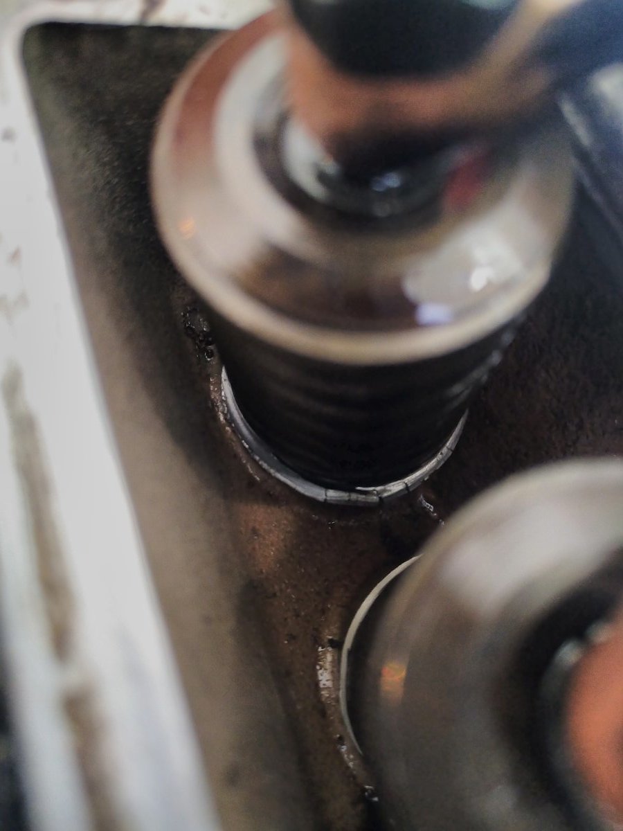

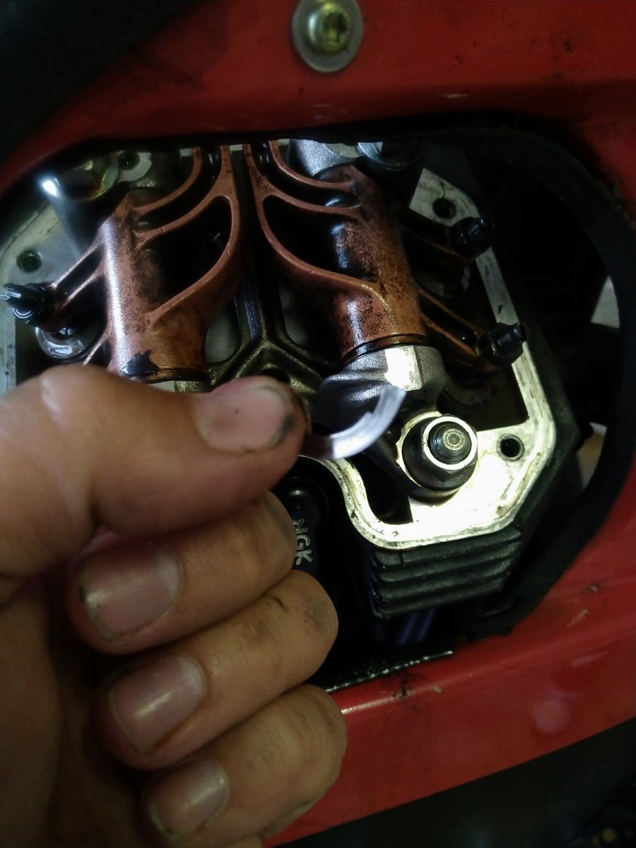

  1. Vielen Dank für die Hilfe. Ja es haben sich unter 3 Federn die Scheiben aufgelöst und ins Aluminium eingearbeitet.... Echt toller Fund. Das wird mehr Arbeit 🥵
  2. Hallo, ich bin Robert und komme aus der Nähe von Garmisch-Partenkirchen.Vielen Dank für die Aufnahme in eure Kreise. Ich habe mir vor kurzem eine V 65 Lario geholt. 48000km Nach einer 400km Runde stellte ich leichten Ölverlust am Ventildeckel fest. Dichtung bestellt und heute aufgemacht. Im Deckel klebte durch das Öl eine halbe Passscheibe mit 3 Zehntel Stärke und 25mm Aussendurchmesser ca. Meine Frage 1 wo kommt die her? Meine Frage 1 wie gehe ich weiter vor. Hilfe
