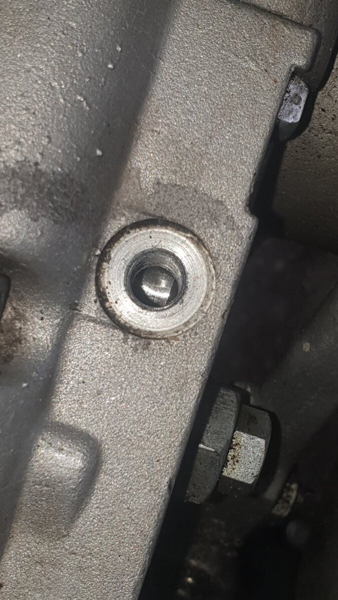

Hallo Guzzisti, ich habe das gleiche Problem, die Leerlauflampe bleibt dunkel, aber wohl eine andere Ursache: Lämpchen geprüft: geht Leerlaufkontaktschaltervgeprüft: geht Wenn ich (bei eigelegtem LL) den Kontaktschalter ins Getriebegehäuse drehe, leuchtet die Neutral-Lampe, bis der gefederte Kopf von unten eingedrückt wird. Also kann der Kontakt nicht mehr ausfahren! Ich habe Foto und Filmsequenz angehängt. Was mag Ursache und Maßnahme sein, was mag Risiko sein, wenn ich die Maßnahme nicht durchführe? Auf das Lämpchen könnte ich zur Not verzichten..... 20240727_143927.mp4- 11 replies

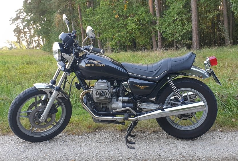

Hallo Guzzisti,ich habe vor 4 Wochen meine 85er Moto Guzzi V50C nach Hause geholt. Sie stand 1 Jahr bei meinem völlig überlasteten Mechaniker herum, nun versuche ich selber mein Glück. Bisher bin ich Rollerfahrer gewesen, besitze eine Aprilia Leonardo und eine kommunalorange wunderschön restaurierte Cosa 200. Offensichtlich habe ich eine Schwäche für italienische Zweiräder.Es gibt einige Spezialitäten bei der V50C:1. Mischbereifung, vorne Metzler, hinten schön breiter Bridgestone;für beide Reifen gibt es eine Herstellerfreigabe, aber für die Kombi?2. Die Maschine wurde etwas entchoppert. Das umfrickeln fände ich grundsätzlich nicht so toll, aber es gefiel mir gut. Zumal ich Choppern nicht so ganz ästhetisch verbunden bin. Der Geweihlenker wurde durch ein gerades Modell mit ABE(aber keine Moto Guzzi🤔) ersetzt. Wird's der TÜV eintragen?3. Die Belüftung der Vergaser wurde vom originalen Luftfilter-Röhrenkonstrukt auf Sieb-Zwiebeln umgestellt. Dank Werner aus Heppenheim habe ich nun die fehlenden Teile und muss sie nur noch einbauen🤣. Interessant, was dazu noch so an Schläuchen und Zügen noch verräumt werden muss.4. Mein (momentan) gefühlt größtes Problem ist die nicht funktionierende Leerlaufkontrollleuchte. Ich mein, das Ding hätte vor 1 Jahr geleuchtet, jetzt definitiv nicht. Dank Werkstatthandbuch mit Kabelplan kann ich es etwas besser eingrenzen. Konkret: Das Lila Kabel samt Schuh ist nicht da, der Sensor schon.Von der Kontrolleuchtenfassung bis zum 15 Punkte Verbinder ist alles o.k.. Dahinter hört es irgendwo auf...Ich weiss halt nicht, wo es aus dem Kabelbaum rauskommen müsste. Wo kommt das Lila Kabel aus dem Kabelbaum? Da, wo das Schwarz-Blaue für den Öldruck herkommt?5. Blinker wurden durch schnittige(aber nicht sehr schöne) ersetzt. Abstand: 20 cm.TÜV-gerecht?Es sind also noch einige Punkte zu klären, bevor ich beim TÜV vorbeischaue.Ziel ist, in 2021die Plakette zu bekommen.Ich würde mich sehr über Eure Rückmeldungen freuen.Viele Grüße aus dem Aischgrund P.S. Hatte ich erwähnt, dass ich den Hobel einfach nur obergeil finde?
