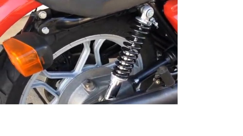

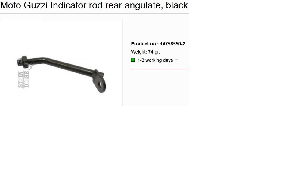

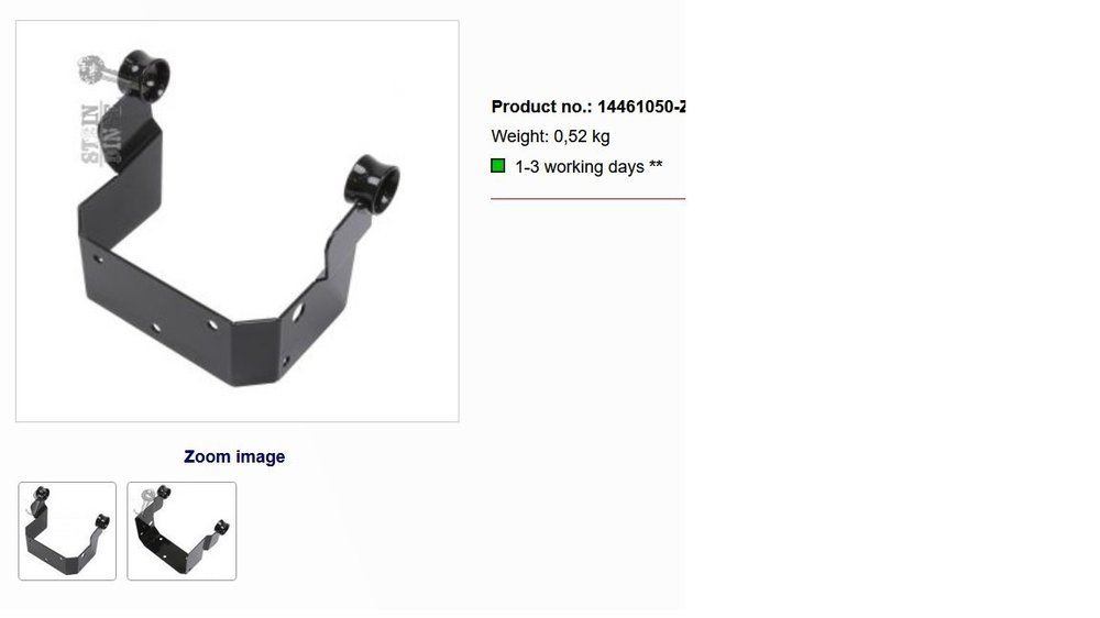

  2. Guten Tag zusammen, ich bin soeben am Herrichten einer Le Mans und suche verzweifelt nach einem gut erkennbaren Bild bzw. einer Antwort auf die Frage, wo die Halterung der hinteren Blinker befestigt werden muss. Wird eine extra Halterung in Form eines Metallstücks, das mit dem letzten Loch des Rahmenhecks verschraubt wird befestigt, oder direkt in einem Loch des Sitzbankunterteilhalters (U-Stück) verschraubt? Ich würde mich rießig über eine Antwort freuen. Die Bilder verdeutlichen meine eventuell falsch benannten Baugruppen/Halterungen. Viele Grüße

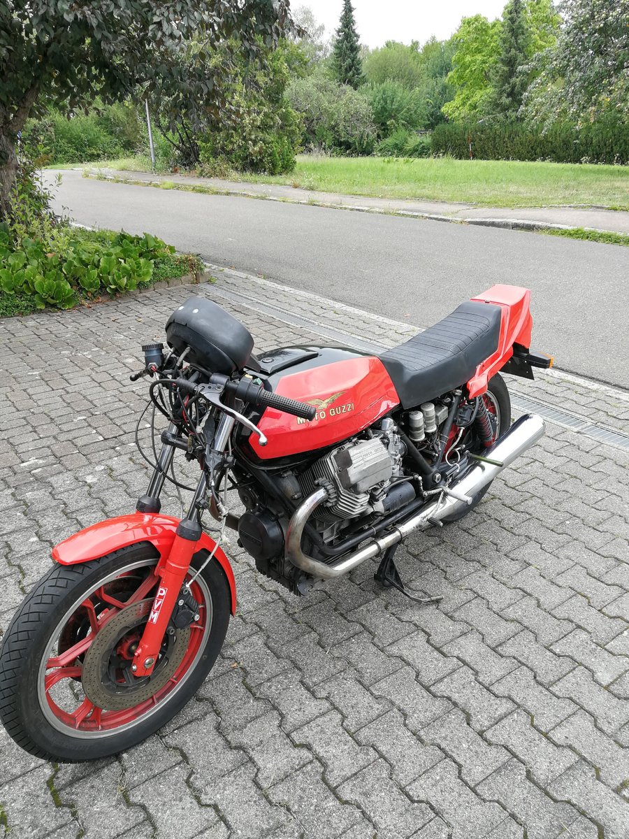

  4. Momentan ist die Verrkleidung vor allem weg, um an den Motor zu kommen

  6. Anbei nun endlich zwei Bilder der wunderschönen Bella. Mehr und bessere Bilder folgen. Stand heute, möchte ich den Umbau in die Tat umsetzen und alle LM 3 Teile behalten, dass ein optischer Rückbau immer wieder möglich ist:-)

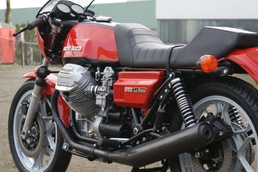

  7. Danke für eure zahlreichen Antworten. Nun die vorerst letzte Frage, passt das Vorderteil der LM1 Sitzbank bündig zum LM2 Tank, schon oder? Und was unterscheidet die LM 1 und LM 2 Sitzbank, sehen auf den Bilder identisch aus. Danke im Voraus. Viele Grüße Jonathan

  10. Guten Tag zusammen, ich heiße Jonathan und bin seit gut einem Jahr nach einem Besuch des Guzzi Museums in Mandello vom Virus infiziert und neu hier im Forum. Nach monatelanger Suche und einigem Sparen kann ich seit einigen Wochen eine Le Mans 3 mein Eigen nennen, ein Traum, auch wenn die Guzzi einiges an Zuneigung braucht. Das Thema des LM 3 auf LM 1 Optik Umbaus gibt es mit ziemlicher Sicherheit schon, auch wenn ich nichts im Forum auf Anhieb in der Suchfunktion gefunden habe. Dazu ist der das Baukastenprinzip des Tontirahmens gerade dazu geschaffen, deshalb unten einige Fragen. Mit der Eröffnung des Threads erhoffe ich mir und vielen weiteren Gleichgesinnten eine Auflistung über Plug n Play - Umbauten der LM 1/2 Teile auf eine LM 3 oder diverse Tipps für Anpassungsarbeiten. Dabei ist mir sehr wichtig zu betonen, dass alle Teile der LM 3 akribisch gereinigt wurden und eingelagert wurden, sodass ein Rückbau auf "Original" jederzeit möglich ist und keine Jugendsünden enstehen. Vlt überkommt mich die rundliche Form der LM 1 und ich verliebe mich in das eckige Design der LM 3, dies ist momentan jedoch noch nicht so:D Meine Umbaufragen: 1. Ist der LM 2 Tank derselbe, wie auf einer LM 1, da ich optisch keinen Unterschied erkennen kann und der LM 2 Tank deutlich einfacher zu bekommen ist und ist der LM 1/2 Tank ohne Anpassungen auf der LM 3 montierbar? 2.Wie ist das mit dem Lenkanschlag beim LM 1 Tank auf LM 3, da die Gabel bei der LM 3 wenige mm breiter ist, problematisch oder nicht 3.Gibt es einen Sitzbankunterschied der Zweimannbank von der LM 1 zur LM 2? 4.Sind die Seitendeckel der LM 1 ohne Anpassungen an der LM3 zu montieren, gibt es Unterschiede der LM 1 Seitendeckel zu denen der LM 2? Danke vielmals im Voraus und bitte seid nett zum "Guzzi-Neuling", den "Umbau" werde ich falls gewünscht gerne auch mit Bildern dokumentieren und ganz wichtig, die Guzzi wird nicht verschandelt, sondern nur aufgehübscht und alles in Original-Optik! Viele Grüße Jonathan, ein 21- jähriger Student aus Karlsruhe
