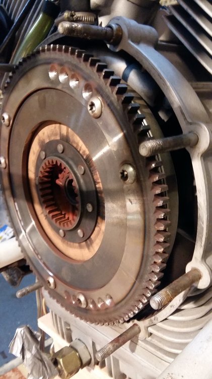

    Danke für deinen Beitrag. Dann scheint eigentlich mit 5,6mm alles ok zu sein . Jetzt stellt sich mir die Frage ob es lohnenswert ist die Scheibe gegen eine Sintermetal zu tauschen, oder einfach alles wieder so zusammen zu bauen....?

    Hallo Harun. Die Guzzi ist ja nicht mein erstes und auch einziges Motorrad . Ich hatte schon einige . Darunter auch eine LM 2 die ich dummerweise verkauft habe . Deshalb habe ich mir eben wieder diese Guzzi gebaut. Wenn ich die Kupplung einstelle wie es vorgeschrieben ist, trennt sie nicht sauber. Ich muss den Zug quasi vorspannen. Das mögen aber Kupplungen nunmal überhaupt nicht. Deshalb gilt diese Frage insbesondere den Leuten, die eine Einscheibenkupplung verbaut und damit Erfahrung haben . Ich hätte gerne die Stärke der Reibscheibe im Neuzustand gewusst. Sollte mir hier keiner weiterhelfen können, werde ich das bei einem Händler erfragen . Trotzdem Danke für deinen Beitrag! Beste Grüsse

  4. Hallo, Ich bin neu hier im Forum und habe eine Frage bezüglich der EinscheibenKupplung für große Modelle. Ich habe mir letzten Winter die Guzzi zsammengebaut und mir ist wärend der Saison aufgefallen das ich kaum Kupplungsspiel im Zug einstellen kann damit die Kupplung sauper trennt. Wenn ich das Spiel auf fast null habe trennt sie sauber , schaltet sauber , rupt und rutscht nicht. Nun wollte ich auf Nummer sicher gehen und habe das Getriebe doch mal abgenommen um die Kupplung zu begutachten. Siehe da . RAM Einscheibenkupplung. Diese macht aber einen sehr guten Eindruck! Zahnräder in sehr gutem Zustand und es ist wenig abrieb in der Getriebeglocke . Die Druckstange ist nicht eigelaufen und alles ist trocken. Die Dicke der Reibscheibe beträgt 5,6mm . Ich kann da leider keine Info finden wie stark sie im Neuzustand ist. Vielleicht kann mir das hier jemand sagen. Ebenso wie lang die Druckstange für diese Kupplung sein muss. Ich kann jedenfalls optisch keine Mängel feststellen. Nun habe ich es aber auseinander und dann wäre es ja vielleicht sinnvoll wenigstens die Reibscheibe zu erneuern... Lohnt sich da eine Sintermetallscheibe? Trennt die Einscheibenkupplung von Hause aus so spät? Ich bin um jede Hilfe und Erfahrung anderer Dankbar! Beste Grüsse Michael

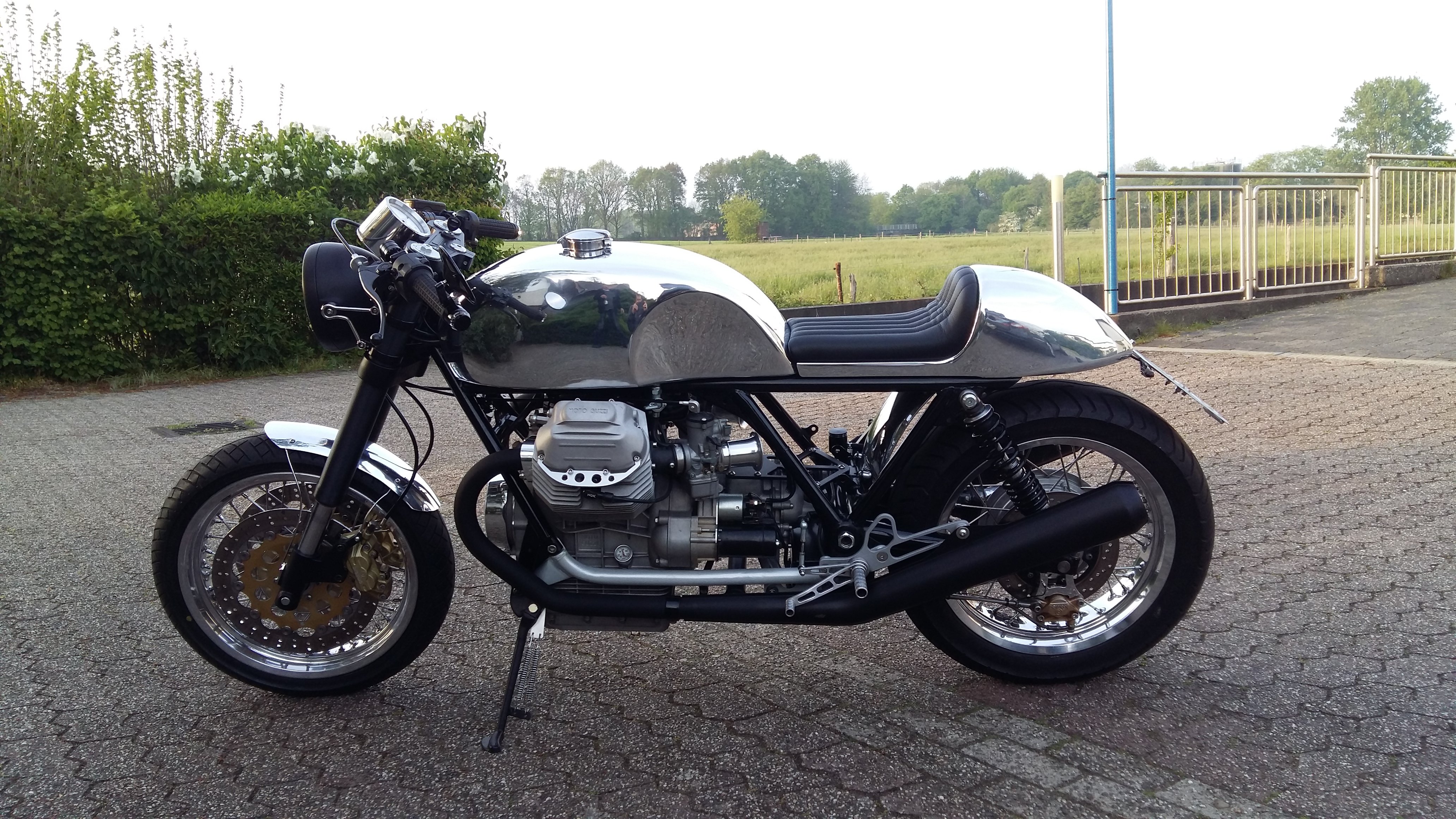

  5. Hallo, Ich bin Michael und habe mir letzten Winter eine Guzzi aufgebaut. Ich hab mich hier angemeldet um Nette Leute kennenzulernen mit denen man sich austauschen kann und Infos sowie Hilfestellungen rund ums Thema Guzzi zu bekommen von Leuten die einfach mehr Erfahrung und Wissen als ich besitze. Ich habe die Gute gerade zerlegt, weil ich mir die Kupplung anschauen wollte. da bräuchte ich mal euren Rat. In welcher Rubrik kann ich das Thema am besten eröffnen? Beste Grüße vom Niederrhein Hab es jetzt unter "Motor" eröffnet
