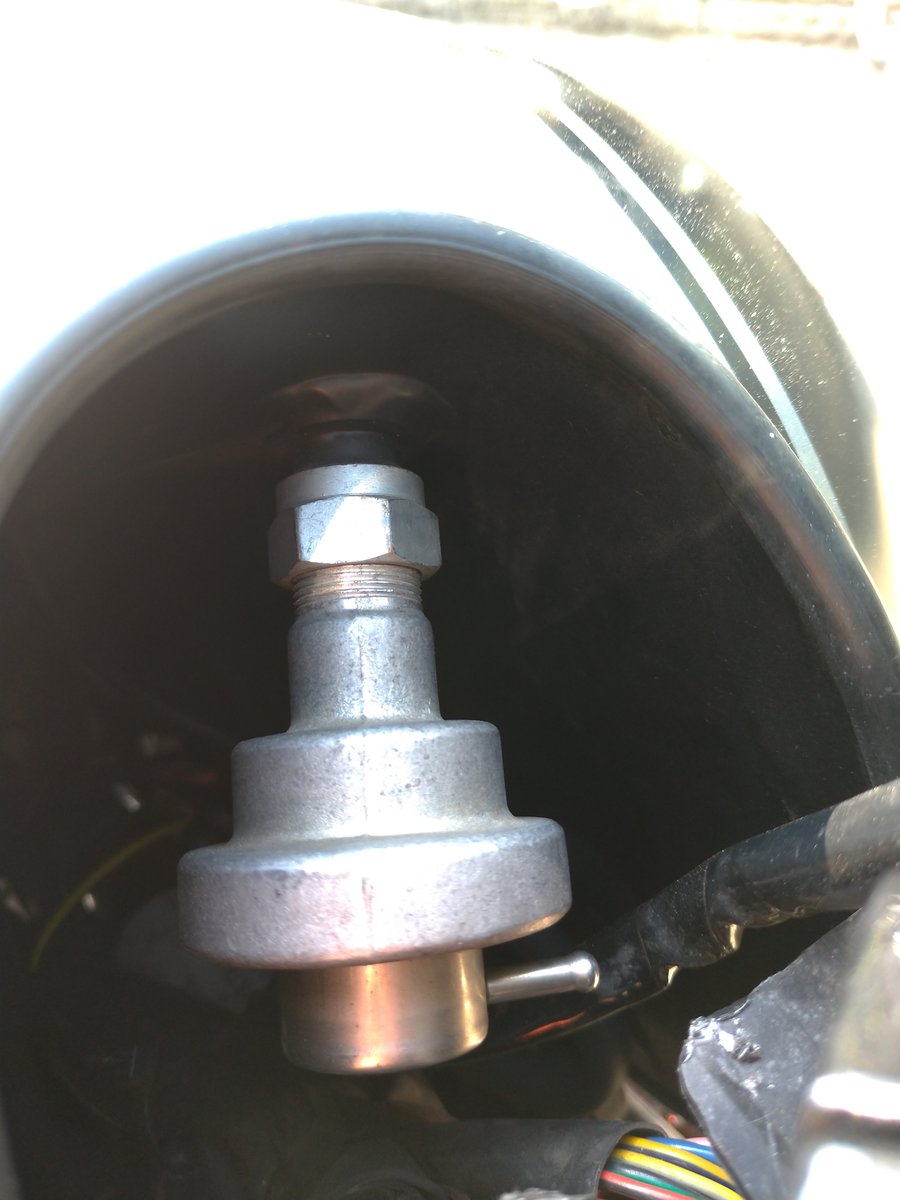

  3. Hallo Jim, Danke. Ja, wenn es bedeutet, dass kein anderer Schlauch,ausser der zum Filter, dran kommt. Da aber noch ein Unterdruckpin frei ist, bin ich unsicher. Der Tank wird über den Regenwasserablauf geschehen. Dieser ist wieder frei und der Druckproblem weg. Danke und Gruß!
  4. Haha, hatte gesucht, hatte nicht gefunden. Klar kann ich nun 100m Schlauch kaufen, bringt aber nix, wenn ich nicht weiss, wohin damit. Also von der Dose nach wohin? Gruß, Christian
  5. Danke teetrinker17, Hatte gerad den Tank ab. Nirgends ein loser Schlauch oder Anschluss in Sicht. Ist das üblich,dass am Anschluss kein Schlauch steckt??? Daaanke vorab! Christian
  6. Werte Gemeinde der Tank meiner California Stone 2001 entlüftet nicht. Ich habe soweit es ging den Tank angehoben. Am Tank oben ist eine Druckdose, an der an einem Anschluss nichts gesteckt ist. Hab mal ein Foto angehängt. Wer kann mir sagen, was dort dran muss?! Vielen Dank vorab! Christian
