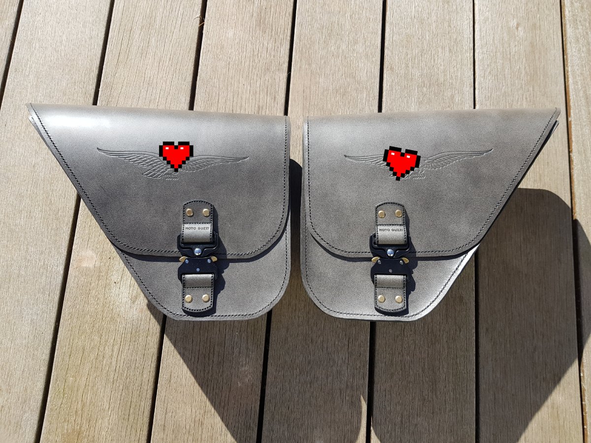

Mal provisorisch den halter mit tasche montiert, obs auch passt.
Die Befestigungslöcher muss ich noch etwas anpassen, nicht 100% waagerecht.

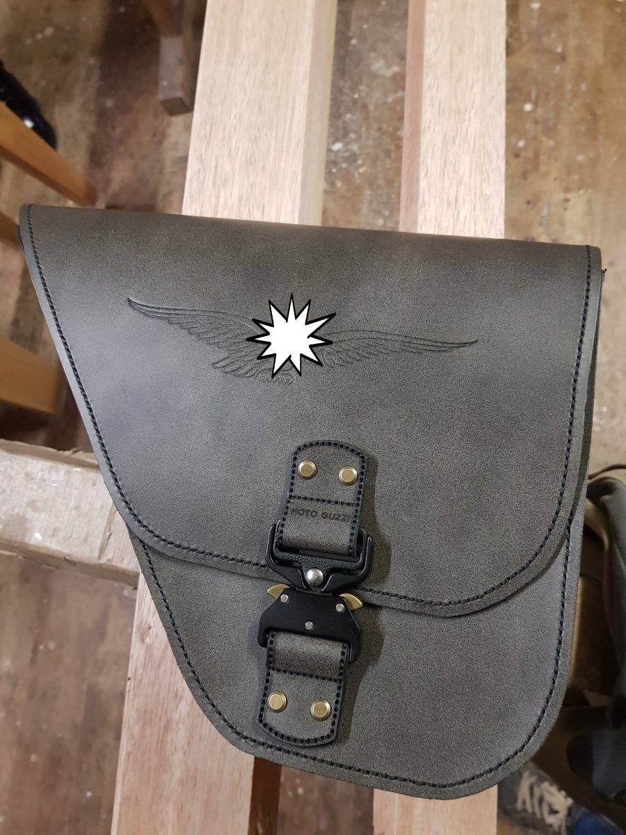

Ein letztes Mal muss ich euch nochmal mit einem Bild auf den .... gehen. Gerade montiert.
Mal provisorisch den halter mit tasche montiert, obs auch passt. Die Befestigungslöcher muss ich noch etwas anpassen, nicht 100% waagerecht.

Passend zur Silhouette des Hecks. Ich hätte vielleicht ein oder zwei Nuancen dunkler genommen. Jammern auf hohem Niveau.
  • Thanks 1
Link to post
Die auswahl war nicht so groß, bzw gar keine ??
Die Haut war einfach unschlagbar günstig. Würde normal locker 200€ kosten und wir wussten ja nicht obs was wird.
Das licht ist auch nicht optimal in der scheune, passt aber super dazu. Muss ja nicht alles schwarz sein.
Frauchen ist zufrieden, alles andere zählt nicht. ??

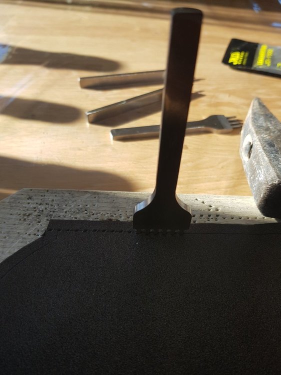

Die Ahle erschleißt sich mir. Wo hast Du diese Zinken zum Ausstanzen her ?

Danke Jungs! So schwer ist das gar nicht. Das wichtigste ist ein passendes Schnittmuster und vieeeel Ausdauer... Wobei ich mit der zweiten nicht 100% zufrieden bin. Hätte das Leder der Umlaufenden Wandung noch etwas mehr ausdünnen müssen. Hat sich nicht so schön rumgezogen wie bei der ersten. Und sonst noch ein paar Kleinigkeiten, die aber niemandem auffallen werden ?
Muss sie jetzt nur noch Montieren und hoffen, dass der TÜV nicht meckert... Auch die Halter sind ja Eigenbau. Die Taschen selber werden mit Rändelmuttern angeschraubt, also werkzeuglos zu entfernen. Die Halter werden an den Rahmen mit den Schutzblechschrauben angeschraubt. Stabil sind sie auf jeden Fall, nur nicht profihaft geschweißt...

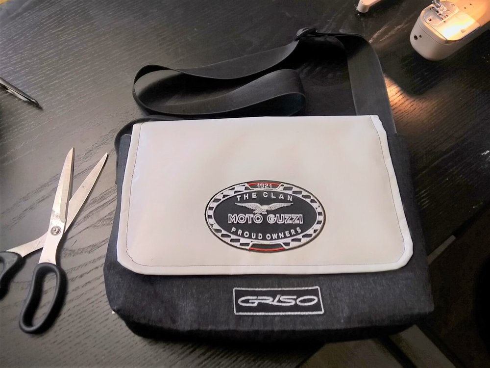

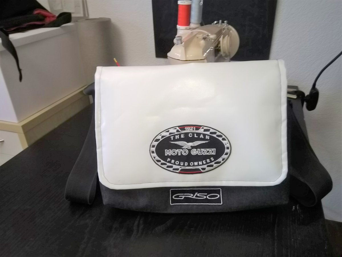

Ich persönlich bin ja auch ein selber macher. Und habe mir an diesem Wochenende eine Tasche genäht. Aus Jeansstoff und LKW-Blache. Passend zur Griso. Schwarz/Weiss/Grau mit kleinen roten Akzenten. Und passenden Aufnähern :)
Den Griso-Aufnäher habe ich mal von einem Forumsfreund geschenkt bekommen. Und nun hat er endlich einen schönen Platz.
The-Clan-Aufnäher gibts bei SD oder beim Händler.
Auf der Rückseite habe ich noch eine Art Bauchgurt angebracht. Dann flattert die Tasche nicht hin und her oder verrutscht beim fahren. Sehr praktisch. Übrigens: die Gurte sind schon älter. Habe die wieder verwendet. Schön Nachhaltig. Genau so wie meine "Helga" - eine Singer G411 Schrägnadelautomatik aus den 60ern. Näht immer noch perfekt und sogar 4 mm Leder.
Die Tasche hat etwa DinA4-Masse. Reicht also völlig aus für n Thermos und n Brötchen auf Tagestouren. ;)
Mein Laptop passt auch hinein. Ich bin total happy :)
Und dann hab ich noch 'ne kleine Zusatztasche eingenäht und das Innenfutter hübsch eingepasst. Das ist übrigens ein Silbergrau. Kommt auf dem Bild aber nicht so zur Geltung.

Danke Ingo! Ja macht echt spaß mit dem Leder. Meine Frau ist ne kleine Nähverrückte, aber nur im Stoff und Kunstleder Bereich. War echt ne Herausforderung mit dem dicken Leder. Prägen war nicht so einfach, aber mit der Furnierpresse hatte das Rindvieh keine Chance. Kann das auch jederzeit wieder nachprägen. Haben sogar Wärme zugegeben in der Presse, 50 grad. War jedenfalls sehr störrisch das Leder und die Oberfläche ist wie dick lackiert. Sieht fast künstlich aus. Aber beim Lasern hat es gestunken wie Leder eben riecht beim Brutzeln.
Glaube mit einer Maschine wären wir da nicht weit gekommen. Ist extrem hart und trotz vorlochen kaum zu durchdringen. Haben bestimmt zehn Nadeln verschlissen.

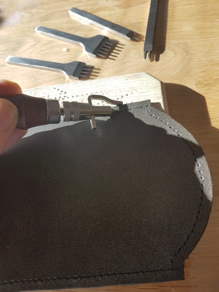

Wenn Du eine Stechahle mit Nadel nimmst (so gehts am einfachsten) kommst Du mit dem Nähpony super voran. Ich muss mal schauen ob ich ein paar Fotos gemacht bekomme. Mit Pony und Nähahle. Ist damit echt easy!
