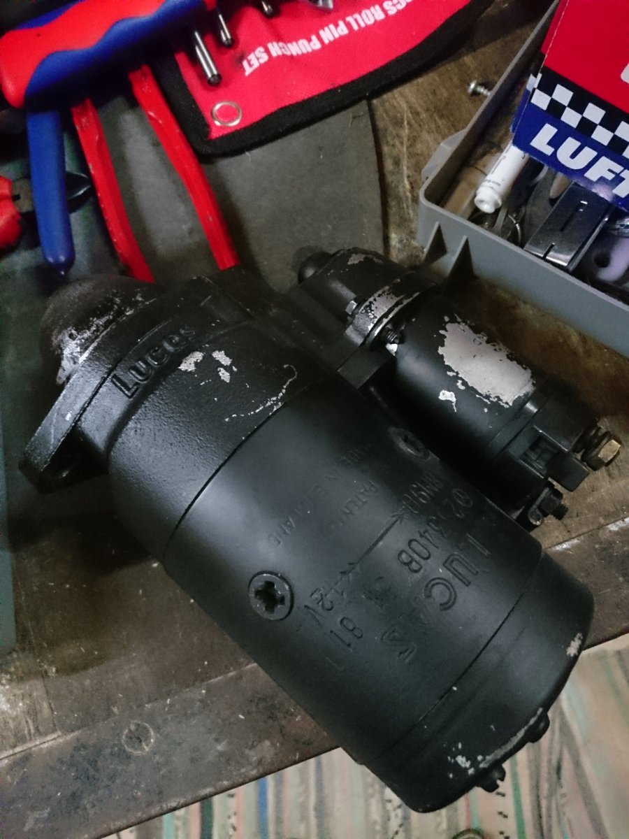

Guten morgen,
Möchte meinen Anlasser vom schwarzen Lack befreien und ggf neu lackieren.
Kann ich diesen "einfach"  so auseinander schrauben?( Gehäuse)  Oder muss ich auf irgendwas achten?
Sorry für die blöde frage aber habe nicht wirklich Erfahrungen mit den Dingern :classic_blush::classic_unsure:
Grüßle Ina
Falls falsche Rubrik, bitte verschieben, Danke

Moin,
"so einfach auseinander schrauben" ist natürlich nicht machbar. Bzw. es kommt drauf an wie weit du das treiben willst. Der Magnetschalter lässt sich noch relativ leicht vom Anlassergehäuse trennen, danach wird es schwieriger. Beispiel: willst du z. B. den Halter für die Schleifkohlen vom Feldgehäuse trennen, brauchst du einen kräftigen Lötkolben für die Drähte der Feldspulen.
Für den LUCAS-Anlasser gibt es m.W. keine Rep-Anleitung mit Bildern, weder im Werkstatthandbuch noch sonstwo, einzeln. Auch eine Sprengzeichnung kenne ich nicht. Der LUCAS ist aber ähnlich wie der BOSCH konstruiert, für den man hier eine Anleitung findet.
Generell ist natürlich spezielle Erfahrung nützlich, aber ohne gewisse handwerkliche Grundkenntnisse und passendes Werkzeug  klappen solche Arbeiten oft nicht. Und noch ein Tip: wenn das Ding schon mal auseinander ist, schau mal nach, ob Lagerbuchsen und Schleifkohlen noch i.O. sind, kontrolliere die Kollektor-Lamellen, etc. pp.
ciao   Rudi

Servus,
mein Leitsatz ist: "Don't touch a running System"! Wenn der Lucas problemlos funzt, würde ich nur die Farbe ausbessern.

@rudio
Habe mir schon fast gedacht das es nicht so einfach wird... Wie alles an der guzzi :classic_biggrin:. Den Aufwand betreibe ich nicht da ich auch nach dem Motto lebe "never change a running system" bzw "don't touch"
@guzzinello
Sehe ich genauso nur will ich ja die Farbe ab haben damit er besser zum Motor passt. Silber ist er und das schwarze Ungetüm sticht MIR einfach zu sehr hervor... *Frauen halt*😅
Dann bleibt er halt wie er ist...
Danke euch
Grüßle Ina

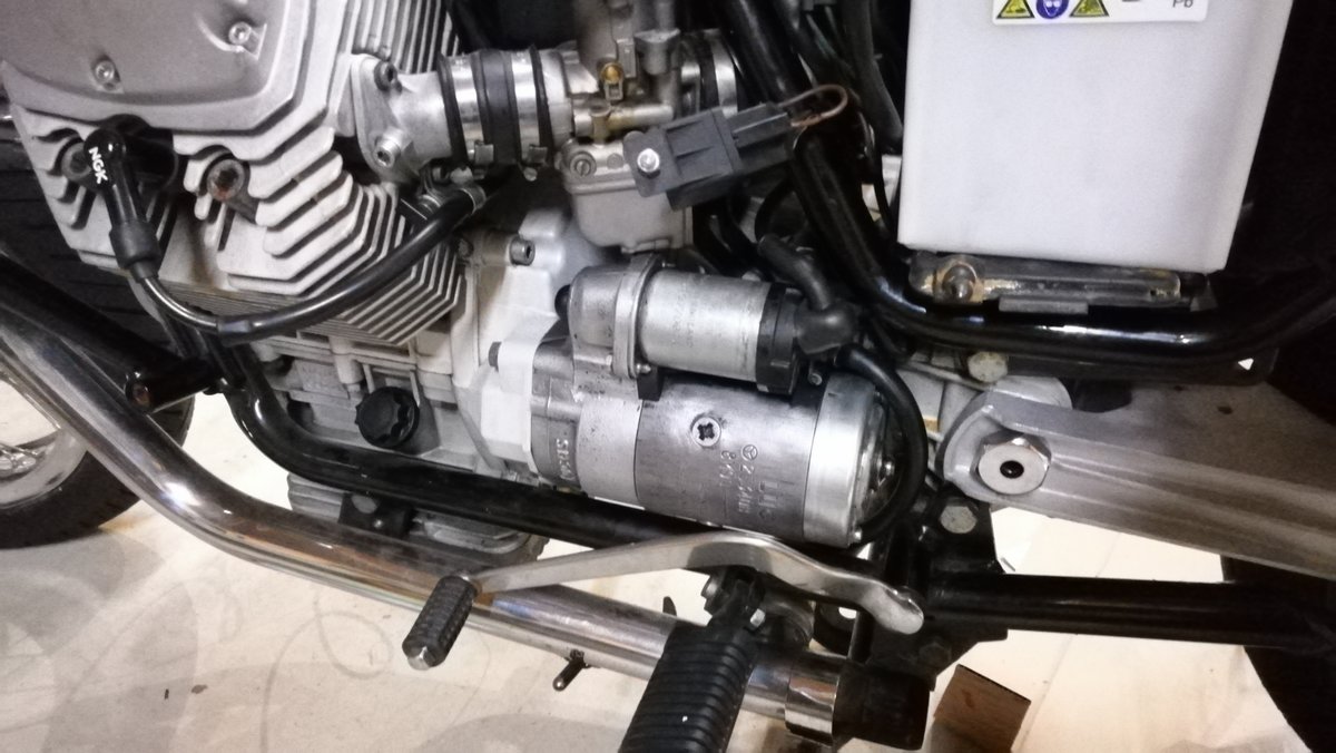

So wollte mich mal zurück melden was denn jetzt aus meinem Anlasser geworden ist. Seht selbst...
Finde es ist ganz ordentlich geworden und der "used Look"
der dabei entstanden ist gefällt mir sehr gut.
Bin per Zufall auf die Beize gestoßen, von nem Arbeitskollegen.. Der meinte er hätte da was und ich sollte mal probieren...
Gesagt getan...
In mehreren Arbeitsschritten.. Kam dann das heraus. Bissel nach schleifen und gut war 😊
Grüßle Ina

Posted (edited)
Hallo Ina,
... mein Reden: Beize !
Den Ansatz bzgl. 'Used Look' finde ich gut - schnell kann ein altes Motorrad 'überrestauriert' wirken. Wenn Du den Vorgang des Abbeizens wiederholst und dabei eine 'härter' Bürste verwendest, werden auch die letzten feinkörnigem Farb-Überbleibsel verschwinden. Viel Spaß beim Frühjahresputz !

Guest rudio
Hast du das Teil nach dem Abbeizen und schleifen hoffentlich mit Klarlack überzogen? Sonst wird es bald zu einem mehr oder weniger rostroten etwas mutieren ...

Posted (edited)
vor 21 Stunden schrieb rudio:
ciao  Rudi
Hallo allerseits,
das war auch meine erste Frage die sich mir gestellt hat. Normaler Klarlack ist aber zu durchlässig - da rostet es trotzdem weiter. Es gibt aber im Netz spezielle Klarlacke die speziell für diesen Vintagelook entwickelt wurden und den Rost in Schach halten. Allerdings glänzen die oft sehr stark. Mein Tipp: Das Teil hin und wieder mit einer dünnen Schicht Öl (Waffenöl, Nähmaschinenöl - kein Motoröl!!) reinigen und einölen. Und wenn sich Rost zeigt, dann mit den guten alten Akopads (Stahlwollepads zum Herd reinigen) putzen. Anschliessend wieder einölen. So bleibt der Usedlook erhalten und der Rost hat keine Chance. Und es sieht gut aus!
Viel Spass weiterhin,
Ingo
Edited by lozärn
Share this post
Link to post
Das hab ich auch raus gefunden mit dem Klarlack,  gibt speziellen und der ist echt hochglänzend... Geht gar nicht...
So habe ich mir das auch gedacht...  Ab und zu ölen und zu Not kann ich den Klarlack immer noch drauf klatschen
 Danke für die Hinweise
Grüßle Ina

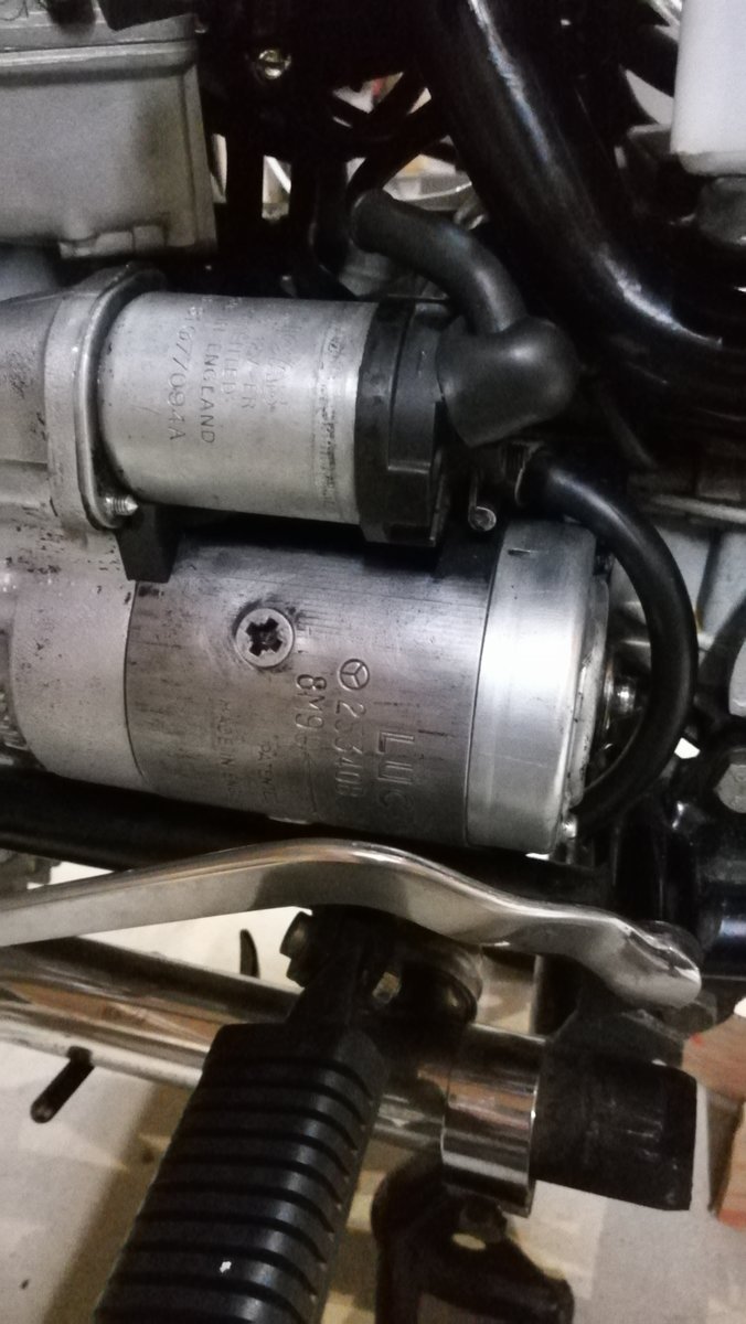

Mal ne Frage... aus welchem Material ist der? Hier wird über Rost diskutiert, ist das Gehäuse magnetisch? Sieht auf dem Foto eher nach einer Aluminium-Legierung aus.
Schönes Wochenende!
Share this post
Link to post
Guten morgen Jim,
Ist magnetisch,  kein Alu
Share this post
Link to post
o.k. das sagt aber noch nicht aus dass es rostet, kommt auf die Legierung an.  Auf den blanken Stellen auf dem ersten Foto sieht man kein Korrosion.
Ciao, Jim
