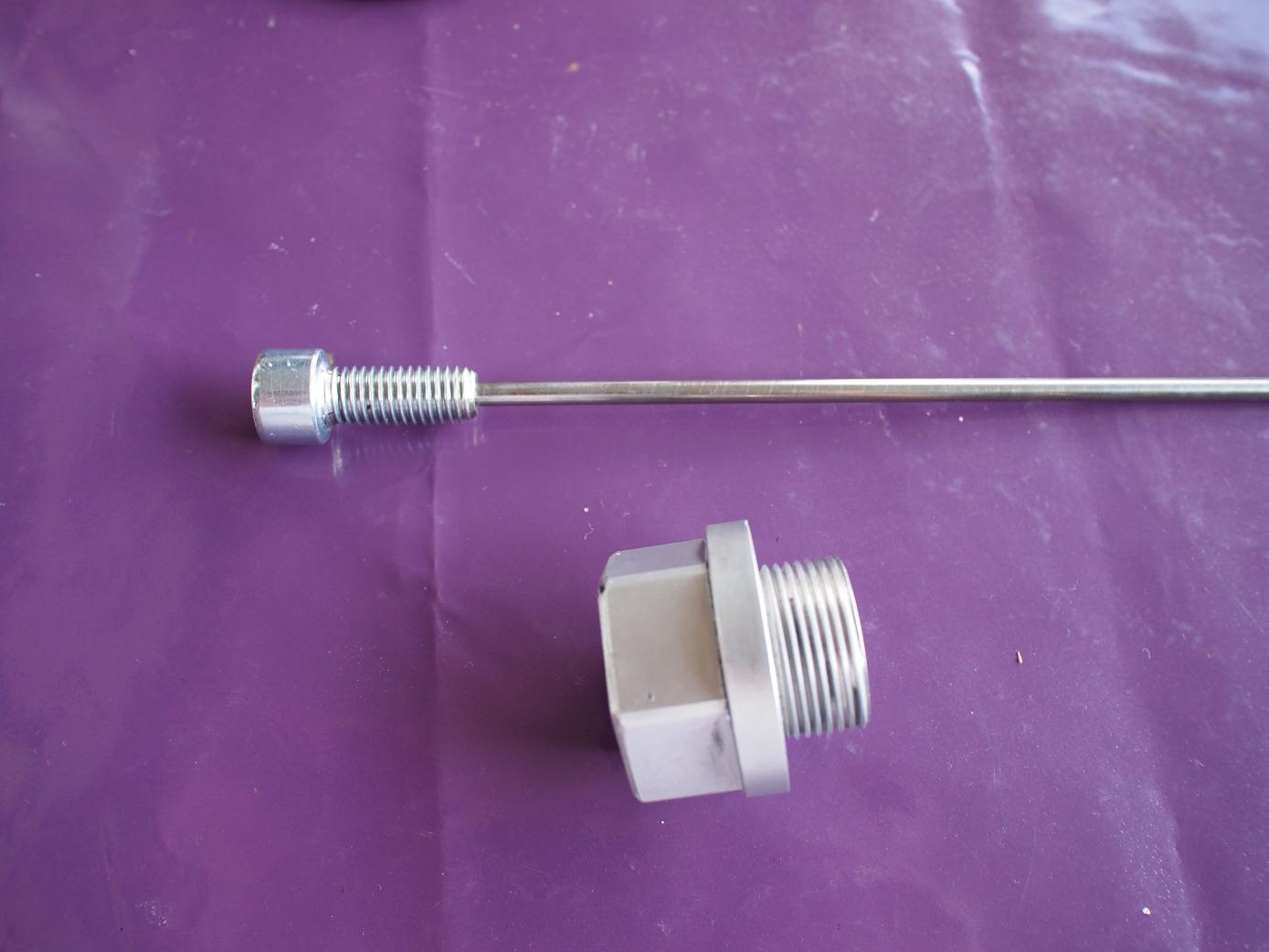

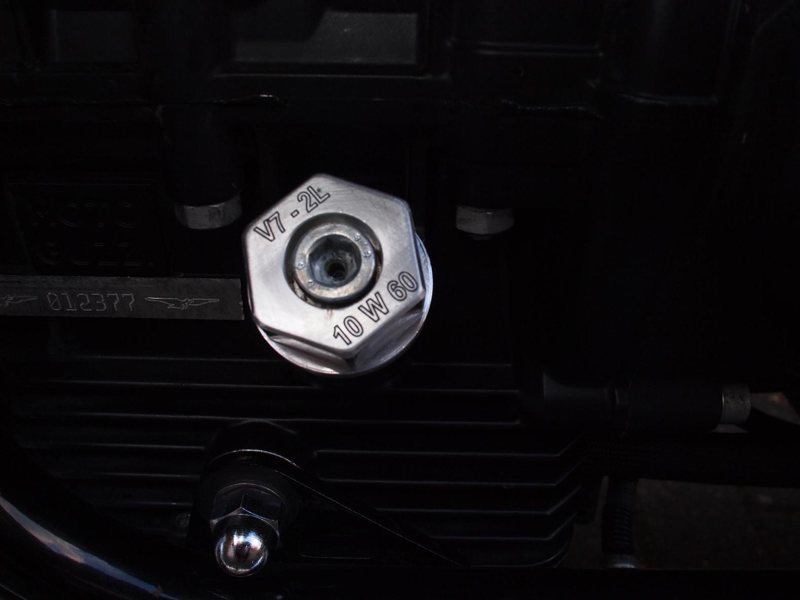

Hallo Gemeinde
Ich antworte mir hier mal selbst,bestimmt gibt es ein par Neugierige,dies auch wissen wollen. Der Orginal Plastikpeilstab hat einen Durchmesser von 24,5 bis 24,7 mm,ist also leicht konisch.Ob das so beabsichtigt ist bezweifel ich.Die Steigung ist 1,5 mm.Hab mir einen Verschlußstopfen aus Alu mit 24,8mm gedreht mit genannter Steigung. Passt so, mit etwas Luft.Ist also ein 25 x 1,5 mm Gewinde.Als nächstes versuch ich in den Verschlußstopfen einen Ölthermomter einzupassen.Von verschiedenen Anbietern gibts den von " RR " ja schon fertig,ist mir je nach Variante zwischen 67 € - 79 € doch zu teuer. Präzise Infos von solch Gerätchen erwarte ich nicht, eher optische Aufwertung.
mfg Jürgen

genialer Einfall von von Dir und auch gut umgesetzt.Das Teil solltest Du Dir patentieren lassen.Nimmst Du noch Aufträge entgegen oder solle es ein Unikat bleiben?Hast mir ja schon einmal gute Dienste erwiesen.:eek:
Gruß der BOLDO
@ Jürgen, eine geniale Idee....solltest du wirklich patentieren lassen., aber wäre ich auch an so einem Teil interessiert :o, so du denn einverstanden bist?
Danke an alle für die Anerkennung und Vorschläge.Sehr , sehr warscheinlich geht das nicht in Serie.Das Dings mach ich nebenher auf der Arbeit.Am "schlimmsten" ist das M 25er Gewinde,dies mußte ein Kollege auf der Drehbank schneiden,zu selten um es aus einem Normteil zu übernhmen.Das kann ich leider nicht selber,zudem ist gerade diese Drehbank ein Arbeitsplatz nur für ihn.Der Rest war simpel. Also einen hab ich noch. Da @Boldo sich als erster gemeldet hat,geht die PN als erstes an ihn.Versprechen will ich hier nix,die Zeichnung hab ich noch,die Maschine gibts auch noch,Material in rauen Mengen.Dauert halt...............
