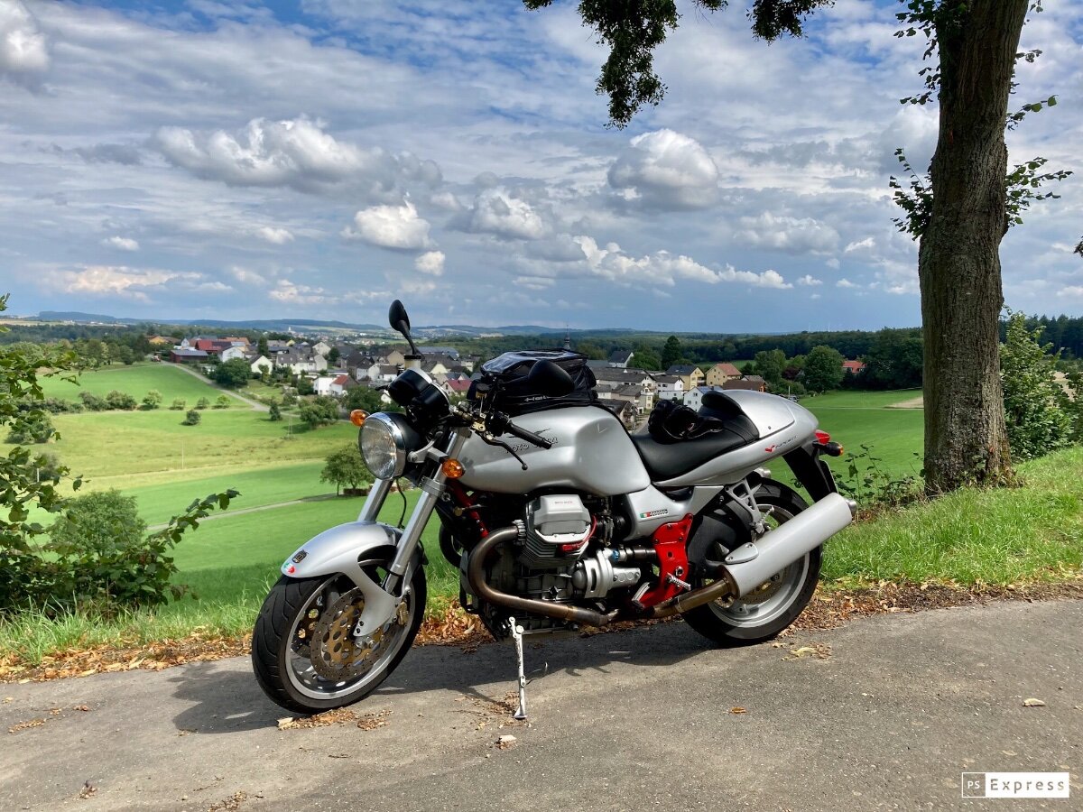

Hallo, mein Name ist Tom, bin 60 Jahre alt, komme aus Mainz und besitze 2 Guzzen, eine 25-Jährige und eine knapp 1,5-jährige - V11Sport und V100S Mandello. Moped fahre ich seit ´82, an Guzzi‘s waren V50 lll, LeMans 2, V11 LeMans, Griso 1200 SE dabei. Gruß aus Mainz Tom
