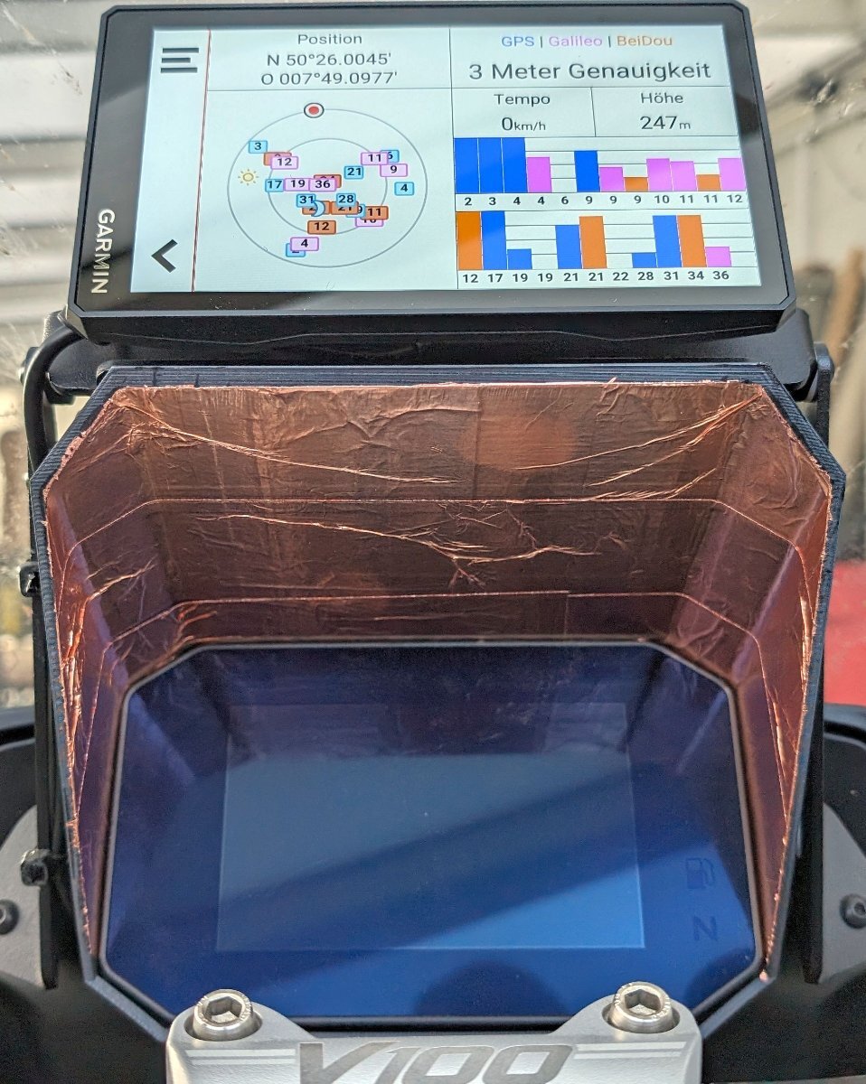

Stimmt nicht ganz, nicht das Dashboard ist schuld. Sondern die Spule für den Schlüssel der Wegfahrsperre . Aber habe ich schon oben beschrieben .
Griasdi vui spass hier und tolle touren mit der Stelvio! gruss Basti

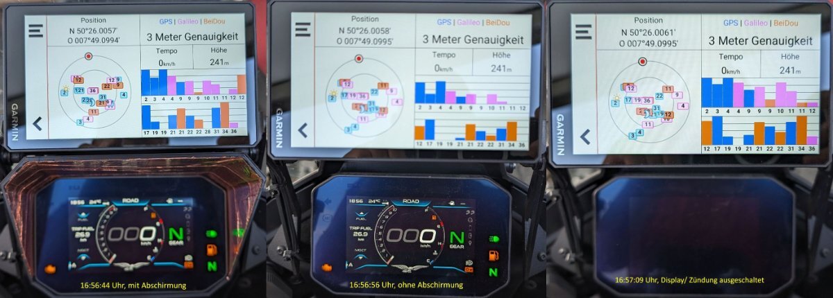

vkr started following V100 Motorrad stört Navi
Hallo Markus, der Beitrag im Naviboard ist von mir. Im guzzi-forum.de habe ich die Geschichte ausführlicher beschrieben (https://www.guzzi-forum.de/Forum/index.php?topic=59078). Seit dem ich das Display mit einem 3D-Druck-Dach versehen und dies mit Kupferband beklebt habe, ist Ruhe - fast Null Ausfälle mehr ich über einem Jahr. Das ist übrigens kein reines Piaggio-Problem, sondern fast alle TFT-Displays machen das. War schon zu lesen bei BMW & Triumph und einigen anderen.
