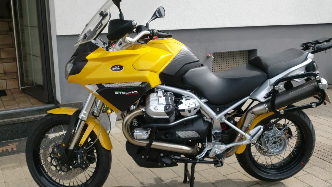

Hallo Klaus,
ich fahre das Teil an einer Stelvio. Deshalb mein Rat/Hinweis: Das passt eher nicht mit dem Originalauspuff !! Beim Einfedern stoßen Auspuff und Schutzblech zusammen. Im Stelvio-Forum müsste es da auch noch (alte) Berichte geben. Bei mir was dann der Auslöser für die Anschaffung eines Mistral-Auspuffs. Das geht. Ich habe zwar noch eine 2008´er mit dem breiten Hinterreifen, aber ich glaube, das ist ein Einheitsteil.
Also: wenn an Deiner Stelvio ein Original-Auspuff dran ist und Du den dran lassen willst - sei lieber vorsichtig. Ansonsten ist das Teil - so wie es die Kollegen vor mir geschrieben haben - gut und zu empfehlen.

Friedrich, eine Frage habe ich doch noch: Was sind das für schöne Chrom-Abdeckungen hinter deinen Zylindern? Also die, an denen die Knie anliegen.
Ich habe da nur so grottiges Plastik.

Hallo Klaus,
das ist von MyTech, einer Firma aus Italien:
https://en.mytechaccessories.it/product/throttle-bodies/
Gibt es in schwarz oder Alu(meine, kein Chrom). pa
Außer direkt aus Italien zu bestellen (war als ich mir die Teile dort geholt habe, noch etwas umständlich / kein PayPal, sondern Vorab-Auslandsüberweisung) gibt es das vielleicht auch an anderen Stellen im Netz. Einfach mal schauen.
Die haben auch noch andere nette Sachen für die Stelvio. Ich habe noch
- Ölkühlerschutz
- Schutz Flüssigkeitsbehälter Hinterradbremse
- Verbreiterung Seitenständer
- kleiner Staubehälter für hinten rechts
Bei den beiden Abdeckungen links und rechts habe ich ein bisschen biegen müssen, damit die nicht an den Sturzbügeln anstanden. Aber das ging. Auch beim Öhlkühlerschutz war etwas Biegen vonnöten.
Der Staubehälter ist extrem praktisch für kleinere Sachen (Landkarte / Thermosflasche / Handschuhe). Allerdings hält der wahrscheinlich nur richtig, wenn man ihn - so ähnlich wie ich - zusätzlich am Gepäckträger (Alu-Koffer) befestigt.
Aber: die kleinen "Zusatzbasteleien" kriegt man mit etwas Geschick hin und die Teile sind wirklich wertig gemacht.

Hallo Friedrich,
vielen Dank für deine ausführliche Antwort. Insbesondere die Seitenabdeckungen finde ich "echt fett".
Und das Gelb finde ich auch richtig gut. Ich hätte auch lieber eine rote gehabt, aber bei "gebraucht" muss man ja oft nehmen, was der Markt her gibt.

Friedrich, ich schiebe noch eine nach: Wie bekommst du die Krümmer so blank???

Bei den Krümmern ist es so, dass von Guzzi irgendwann das Material bzw. der Zulieferer gewechselt wurde. Die "alten" Stelvios wie meine 2008´er hatten noch Krümmer, die man mit etwas gewöhnlicher Metallpolitur immer wieder schön blank und glänzend kriegt. Irgendwann ich glaube 2010 oder 11 gab es dann andere, die bräunlich und matt sind. Wenn Du die hast, nützt wahrscheinlich alles Polieren nix.
