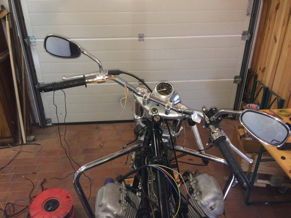

Mein Name ist Boris, bin 44 Jahre alt und habe einem Freund versprochen seine LM2 optisch wie auch elektrisch wieder auf Vordermann zu bringen. In der Tat ist das Projekt vom Aufwand her etwas aus dem Ruder gelaufen, nachdem sich beim auseinanderbauen immer mehr Mängel gezeigt haben die es zu beseitigen gab.
Angefangen von total eingerosteten Lagersitzen über schlimmst angeschweißte Getriebeplattenhalter, gräuslich verkabelte Elektrik bei der lediglich die hinteren Blinker über den Sicherungskasten abgesichert waren und der Rest direkt vom Zünschloss abgegriffen wurde. Ein Anlasserrelais fehlte gänzlich und die Bestromung des Soleonid Magnetschalters ging direkt über den Startknopf der anfangs gelegentlich beim Starten warm wurde und nur kurz darauf komplett geschmolzen ist.
Weiter war der Anlasserknopf an die Standlichtklemme vom Zündschloss angeschlossen, sodass der Anlasser auch in Parkposition betätigt werden konnte.
Folgende Sachen wurden in den letzten Monaten gemacht:
-Guzzi komplett zerlegt
-Schlecht geschweißte Getriebeplattenhalter entfernt und neue Halter angepasst und ordentlich angeschweißt
-Alle Rahmenteile gestrahlt und pulverbeschichtet
-Alle Lager erneuert
-Elektrik bis auf den Multifunktionsschalter entfernt und nach Original Schaltplan komplett neu aufgebaut
-Relaisschaltung für Fern und Abblendlicht integriert
-Sicherungskasten, Elektronische Zündung, Zentrale Masse und Startrelais unter die Sitzbank verlegt
-Diodenplatte/Regler durch elektronischen Regler ersetzt und somit Platz für vorherigen Punkt geschaffen
Bis auf den Spannungsregler funktioniert alles einwandfrei.
Eine kleine Bilderstrecke vom Umbau findet ihr hier:
