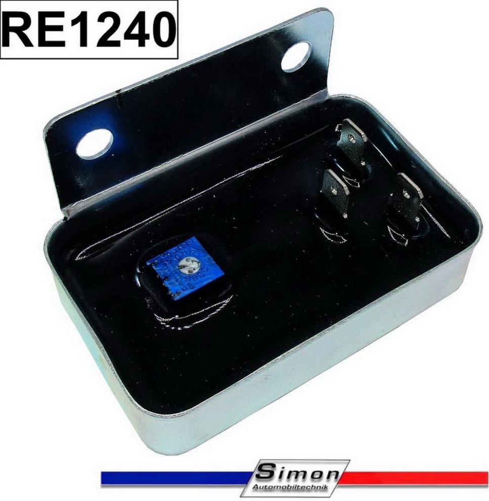

Nachdem ich auch noch einen dritten ESR 450 von einem anderen Anbieter bestellt hatte kann ich nun abschließend sagen, dass alle 3 Regler die Regelspannung von Max 14,4V deutlich übersteigen.
Im Schnitt lag die Regelspannung so um die 15,5V was auf kurz oder lang jeden Akku nachhaltig schädigt.
Mir blieb somit nichts anderes übrig als wieder auf die Diodenplatte zurück zu rüsten.
Um etwas Platz zu sparen habe ich den o.g. regelbaren Spannungsregler etwas verkleinert und in Epoxy eingegossen.
Der erste Test hat bereits gezeigt, dass die Regelspannung mit dem Poti schön auf Max 14,4V justiert werden kann und das System jetzt endlich tut was es soll.

Fein! Ende gut alles gut. Allerdings meine ich immer noch, dass das auch mit dem ESR 450 funktioniert hätte.
Viel Spass noch mit dem Hobel.
Jan
Share this post
Link to post
Natürlich hätte das auch mit dem ESR 450 funktioniert, habe nie was anderes behauptet.
Aber man nutzt dann nur noch den Gleichrichter des ESR und dafür sind >100 Euro zuviel. Das kann die Diodenplatte genauso gut für 0.
Die Leitungen Ignition Switch, DF und D+ sind dann ohne Funktion und überflüssig.
Der ESR wird dann nur noch mit grün- und rot+ an der Batterie angeschlossen. Den Erregerstrom/Spannung für die Feldwicklung übernimmt dann der neue Regler.
ABER: Die Ladekontrollleuchte muss dann noch zusätzlich an D+ angeschlossen werden sonst fehlt die Grunderregung.

Hallo zusammen
Na also, genau so hatte ich mir das gedacht.
Interessant wäre nun, was der Hersteller Electrosport dazu meint, dass sein Produkt offenbar fehlerhaft ist und bamit die Batterie und gar die Elektronik unserer Schätzchen gefährdet. Willst du womöglich die mal anschreiben?
ciao Rudi
