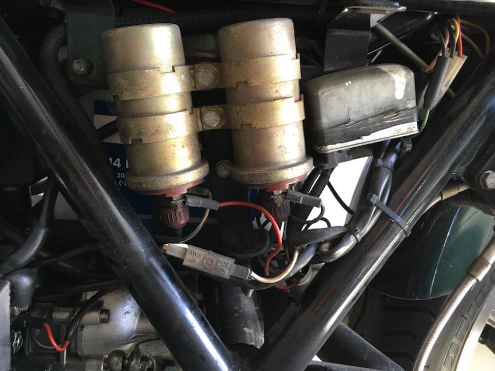

Hallo Guzzisti, ich habe eine CaliII Bj 84, kurz nach der letzten HU habe ich wohl den Schalter Seitenständer überbrückt - das ist wohl die Verkabelung unter dem linken Seitendeckel, nun habe ich bereits verschieden Möglichkeiten ausprobiert - aber irgendwie finde ich nicht die korrekte Verbindung - kann mir jemand dabei helfen? ein Foto vom betroffenen Bereich könnte vielleicht schon helfen - den Schalter habe ich überprüft - er schaltet - wenn ich allerdings beide Kabel wieder aufstecke geht nichts mehr - und ich habe immer Durchgang - ich bitte um dringende Hilfe, Gruß Markus

doch ganz sicher - am Seitenständer ist ein Mokroschalter - der ungedrückt Durchgang hat - fahre ich den Ständer aus dann wird dieres geöffnet und unterbricht die Zündung - geht auch nicht anders beim HU durch da der Seitenständer nicht automatisch einschnappt, er muss mit dem Fuß rangezogen werden - die Kabel sind auch sauber verlegt - ich habe auch ein Reparaturhandbuch aber da kommt speziell kein Schlatplan für die Cali II Bj 84 vor - es wäre klasse wenn mir jemand ein Foto vom Bereich unter dem linken Seitendeckel (in Fahrtrichtung) machen könnt wobei man dann die Farben der Kabel gut erkennen kann - da ist mit Sicherheit etwas umgesteckt worden

..bitte sehr, aber schwer zu erkennen. Kabel vom Seitenständerschalter geht an die linke Zündspule. Schaltplan? >Email per PN! Gruß Christian

ok das sieht aber schon ganz gut aus, ich habe zwar auf elektronische Zündung umgebaut und an dieser Stelle keine Zündspulen mehr, aber der Hinweis kann schon hilfreich sein, Danke
