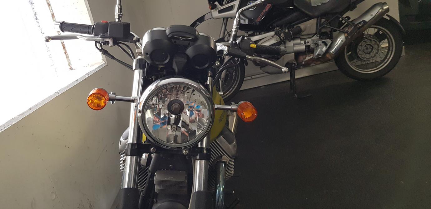

Hallo,
mit der V7 Classic war ich heute schön unterwegs. Warm, sonnig und das Moped lief gut.
An der Ampel dann - ein abvibrierter/gebrochener Blinker. So ein Plastikmüll! Wie kann man nur so einen Mist produzieren. Einfach billig!
Meine andere 38 Jahre alt, da vibriert alles los, reisst Metall ein und macht Lochbohrungen oval - aber nach der Zeit und sehr sehr vielen Kilometern!
Ich sage ja, wie auch bei anderen Dingen - nix Plastik.
Andreas

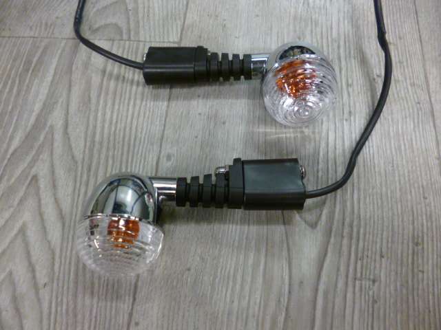

Das ist ärgerlich, bei der den V7 II Modellen sind andere verbaut, die geben nach.
Share this post
Link to post
Ja, das kommt bei der LW gehäuft vor, hatten ich und ein Bekannter auch schon. Kauf dir nicht wieder einen solchen sondern vier von der V7II (wie ich). Das kostet natürlich mehr, aber du hast danach Ruhe damit. Die neuen passen genau, sind aber nachgiebig konstruiert, brechen nicht mehr durch die Vibrationen.
ciao Rudi (leider rechte Hand im Verband, kann erst in etwa einer Woche wieder fahren ...)

Bei meiner sind diesselben drauf wie von Breadfan abgebildet.
Aber ob "schwingend" oder nicht, die originalen sehen eh langweilig bis sch... aus und gehören damit ersetzt ;)

Ich habe nun die Honda Schnapsglasblinker montiert.
Finde das Ergebnis gelungen. Habe an das Gewinde der Blinkerstange noch eine Mutter für mehr Distanz angeschraubt, da ich im Juli zum Tüv muss und wegen der Distanz von Blinker zu Scheinwerferrand auf Nummer Sicher gehen wollte.
Zu den Problemen bei der Montage (Ich bin was das Schrauben angeht Novize):
1.) Ich nahm an, dass die Masse der Blinker irgendwie über den Rahmen geht. War nicht so. Musste ein Kabel an die Birnenfassung anbringen und an das alte Massekabel (Dunkelblau) anschließen.
2.) Ich habe Blinker und Blinkerstange im Kickstartershop bestellt. Dort gab es zwar den Hinweis "Passende Muttern gibt es im Shop", aber ich dachte, dass es schon ein normales M10 Gewinde sein wird.
Dem war nicht so. Normale M10 Muttern passen einfach nicht. Das Gewinde scheint minimal zu breit zu sein. Hab dann einfach mit einem Gewindeschneider die Gewinde nach-geschnitten und alles war gut.
