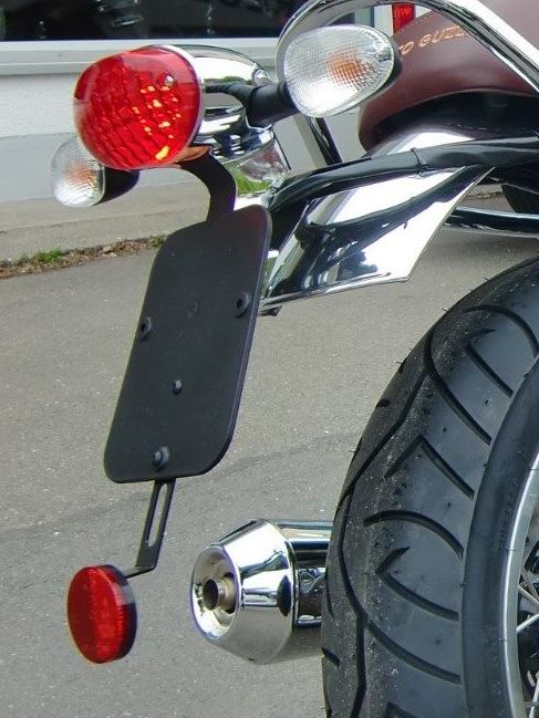

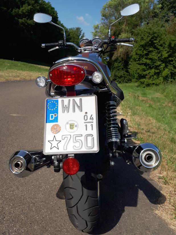

Eigentlich gefiel mir die Maschine im Originalzustand sehr gut, aber mit ein paar Dingen konnte ich trotzdem nicht leben. Begonnen habe ich mit dem Heck, bei dem mir der weit abstehende Rückstrahler und die billigen Plastik-Blinker missfielen.
Das schwarz lackierte Halteblech vom Rückstrahler habe ich durch ein anders gebogenes Edelstahlblech ersetzt, welches ich dann noch poliert habe.
Weiter ging es zu den Blinkern, welche ich durch „Kellermann Bullet 1000 Extreme Chrom“ ersetzt habe. Viel Arbeit stand an, denn „Plug and Play“ ging nicht. Vor allem, weil die Befestigungsbolzen der Kellermann-Blinker zu kurz waren. Denn ich wollte unbedingt die schwarzen „Spacer“ beibehalten. Aber dann fand ich bei „KEDO“ Teile zum „Verlängern“: Artikel 10224 (M8-Gewindebuchsen-Set). Diese mussten aber durch Abdrehen noch auf den richtigen Durchmesser (12 mm) gebracht werden.
Und dann waren da noch die Verstärkungsbleche, welche ich aus 2 mm Edelstahl (mit der Kontur der Spacer) angefertigt habe. Diese kamen auf die Innenseite der verchromten Rücklicht-Einheit. Denn diese besteht nur aus Kunststoff – und die Kellermann-Blinker sind bleischwer!!! Sicher ist sicher!
In Kürze die Arbeiten:
- Anschleifen der Spacer innen im „Durchsteck-Bereich“, Ausgießen in diesem Bereich mit eingedicktem Epoxidharz (vereinfacht die spätere Bohr-Bearbeitung)
- Anzeichnen der Mitte und Durchbohren mit 8 mm.
-Flachsenken auf der einen Seite mit 12 mm für die KEDO-Buchsen; auf der anderen Seite habe ich Flachsenkungen (4 .. 5 mm tief) angebracht, damit die Blinker weiter nach innen wandern.
- Anschrauben der Spacer mit passenden Edelstahlschrauben (Linsen-Flanschkopfschrauben)
- Anbringen der Blinker mit Hilfe der Verstärkungen und der KEDO-Buchsen; Umlöten der Blinker-Kabel und Isolieren mit Schrumpfschlauch
- „Anprobe“, ob sich das Rücklicht noch einsetzen lässt: Puaah, es funktioniert. Aber es geht nur so, wie auf meinem Foto dargestellt. Kabel am besten mit dicken Tropfen Silikon sichern!
Nun, nach der Endmontage, der große Moment: Alles geht, und keine Erhöhung der Blinkfrequenz. Und die Optik der Blinker: wie für die Anniversario gemacht:)

Top. So viel Arbeit für ein kleines Detail. Der Plastik-Tannenbaum hinten stört mich auch an meiner V7.
Danke für die Anregung.
Gruss
Andreas
Share this post
Link to post
Sieht cool aus mit den Blinkern . Ich persönlich würde auch noch das Rücklicht tauschen.
Burghardt
Share this post
Link to post
Wenn die Blinker jetzt das Rücklicht machen: Wer beleuchtet denn jetzt dein Kennzeichen?
Share this post
Link to post
Hallo Klaus,
um hier einem Missverständnis vorzubeugen: es handelt sich hier um reine Blinker!
Volker
Share this post
Link to post
Danke - ich dachte es wären die mit dem Rück/Bremslicht gewesen
Share this post
Link to post

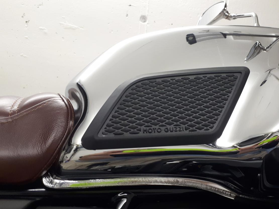

Tankpads
Bevor es mit dem Umbau der vorderen Blinker weitergeht, habe ich die Original Moto Guzzi Tankpads montiert. Sie schützen den Tank an den Flanken und lockern das Ganze etwas auf, da doch sehr viel Chrom vorhanden ist.
Bei sommerlichen Temperaturen und der nebenan stehenden abkühlenden Maschine meines Sohnes hat die Arbeit in der Garage sehr viel Freude bereitet: nichts geschafft und trotzdem viel geschwitzt ;)

@Volker:
an dem verchromten Tank sieht es nicht schlecht aus.
Ich habe die Dinger auch noch in der Schublade liegen und traue mich noch nicht an das Thema heran.
1. Wie bekommt man sie symmetrisch auf beiden Seiten dran? Wie hast du das gemacht?
2. Hält der Klebstoff auch wirklich? Oder fallen die Pads zB bei großer Hitze ab?
Edited by jensimaniac
Share this post
Link to post
Hi,
ich hab die Dinger von Anfang an meiner Stone mit mattgrauem Tank dran. Die Dinger halten auch, wenn der Bock ein paar Stunden in der prallen Sonne steht, da bewegt sich nix.
Ich hab die direkt von Händler dranmachen lassen, da du im Regelfall nicht beide gleichzeitig siehst bzw. nur aus sehr speziellem Winkel, würde ich mir um die Symmetrie nicht soo viele Gedanken machen. Einfach an der Tankausbuchtung ausrichten, ob das jetzt 3 mm hin oder her ist sieht man nicht.
Gruß René

@Volker:
Hallo Jens,
fang mit der einen Seite an, und halte etwas Abstand zu den Tank-Radien --> Grund: die Pads sind sehr steif und lassen sich nicht biegen. Wenn du zu dicht an die Radien gehst, dann stehen die Pads nachher ab, was bescheiden aussieht. Gut entfetten ist sehr wichtig - ich hab da von Lesonal ein gutes Mittel. Zur Not dürfte es auch Brennspiritus tun.
Das andere Pad auf den Tank legen und von der Seite und von oben beäugen, ob alles schön symmetrisch ist – zur Not kannst du dies auch mit Karton-Schablonen bewältigen.
Eine zweite Person kann sodann neben den Pad-Rändern mit einem Stift Hilfsmarkierungen auf den Tank malen. Alternativ mit kleinen Klebebandstücken den Umriss markieren. Hinterher kannst du das Pad perfekt positionieren.
Zur Haltbarkeit kann ich dir (noch) nichts sagen, da die Maschine fast neu ist und erst heute zu einer größeren Tour bewegt wurde.
Volker
Share this post
Link to post
Vielen Dank für die Antworten!
Für das Vorhaben brauche ich Ruhe. Die habe ich momentan nicht. Deshalb wage ich mich wenn, dann im August nochmal an die Umsetzung. Da habe ich dann Urlaub.
Share this post
Link to post
Hallo. Ich melde mich mal zum Thema, weil mir diese Editions-Maschine sehr gefällt. Hatte selbst vor zwei Jahren noch eine V7 II Stone. Die Tank-Pads hatte ich mir auch dran geklebt. Vorher mit abwaschbarem Marker richtig in der Position gekennzeichnet und dann mit ruhiger Hand (1 Bier vorher vielleicht) angepappt.
Mein Heck (Griso 1200 SE) hab ich mir auch verschönert. Um nun nicht noch extra eine KZ-Beleuchtung zu kaufen und zu montieren, hab ich mir ein selbstleuchtendes Kennzeichen bestellt. Findet man im Net (legal mit ABE).
DLZG Lutze

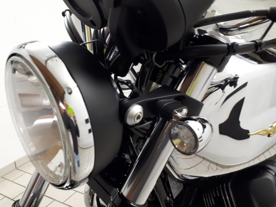

Vordere Blinker

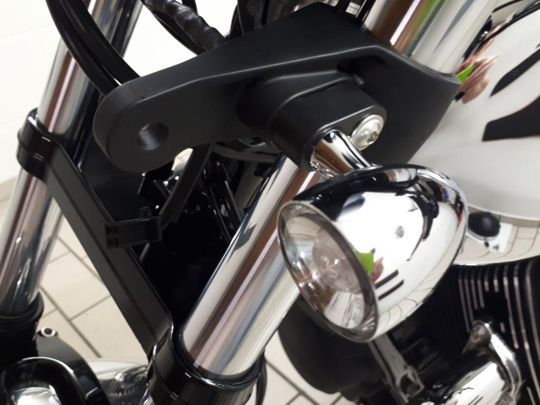

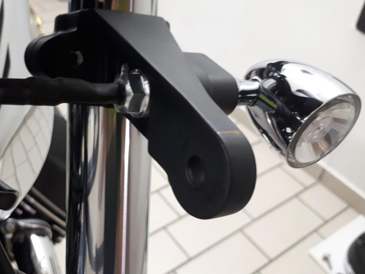

Auch hier wollte ich die „Kellermann Bullet 1000 Extreme Chrom“ montieren. Und ich wollte die schwarzen „Spacer“ beibehalten, welche ich jedoch auf ca. 14 mm gekürzt habe. Zur Befestigung dienten wieder die „KEDO“-Teile (Artikel 10224; M8-Gewindebuchsen-Set). Diese mussten wieder durch Abdrehen auf den richtigen Durchmesser (12 mm) gebracht werden. Außerdem erfolgte noch ein leichtes Abdrehen im Bereich des Bundes am Sechskant, weil der Scheinwerferhalter innen den Platz begrenzte.
- Anschleifen der Spacer innen im „Durchsteck-Bereich“, Ausgießen in diesem Bereich mit eingedicktem Epoxidharz (vereinfacht die spätere Bohr-Bearbeitung).
- Flachsenken auf der Blinker-Seite (2 .. 3 mm tief), damit die Blinker weiter nach innen wandern.
- Ausfeilen der Scheinwerferhalter, damit die Kedo-Buchsen durchpassen.
- Anschrauben der Spacer mit passenden Edelstahlschrauben (Linsen-Flanschkopfschrauben).
- Anbringen der Blinker mit Hilfe der KEDO-Buchsen; Verbinden der Blinker-Kabel mit den Originalkabeln und Isolieren mit Schrumpfschlauch.
- Und nun der große Augenblick: Alles funktioniert und sieht meines Erachtens toll aus!

Guten Morgen.
zum Thema Tankpads. Ich selber habe keine montiert habe aber hier oder in einem anderen Forum gelesen, dass man die Tankpads auch gut mit Neodym-Magneten befestigen kann. Diese sind sehr stark und klein. mit etwas ruhiger Hand kann man das Tankpad miteinem Senker/Bohrer anbohren die Magnete einkleben und die Tankpads so befestigen. Das hat den Vorteil, dass man sie sehr einfach wieder weg bekommt Ohne den Tank oder Lack zu beschädigen. Und sie lassen sich leicht positionieren :-)
Nur so als Anregung
Christian

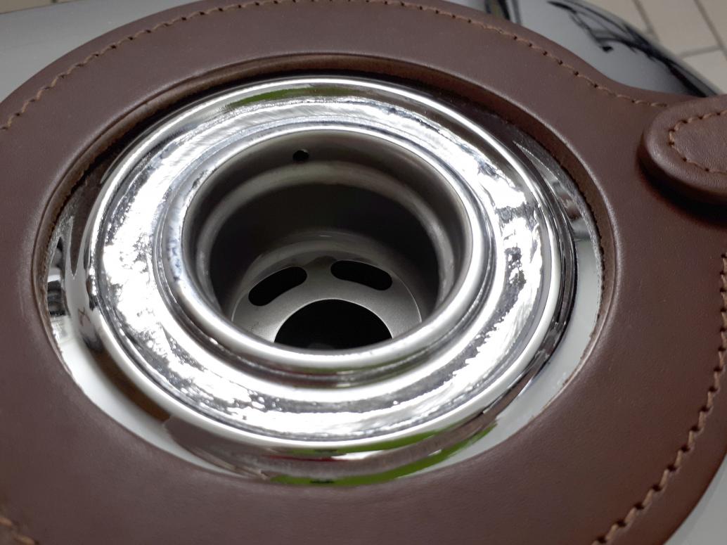

Tankschutzfolie
Als (vorerst) letzte Arbeit habe ich mir den Bereich des Tanks unter dem Zier-Lederriemen vorgenommen. Ich dachte, dass hier eine Schutzfolie nicht schaden könne. Denn der Riemen liegt relativ lose auf dem Tank auf, und durch Bewegungen des Leders – in Verbindung mit Staub-/Schmutzpartikeln – könnte es hier sicherlich zu Kratzern im Chrom kommen. Die Firma „detecto GmbH“, von der ich schon seit Jahren kaufe, machte mir hierfür einen passgenauen transparenten Zuschnitt. Super Arbeit von detecto – wie immer!
Und auch ohne den Lederriemen ist das Ganze unauffälliger Natur:

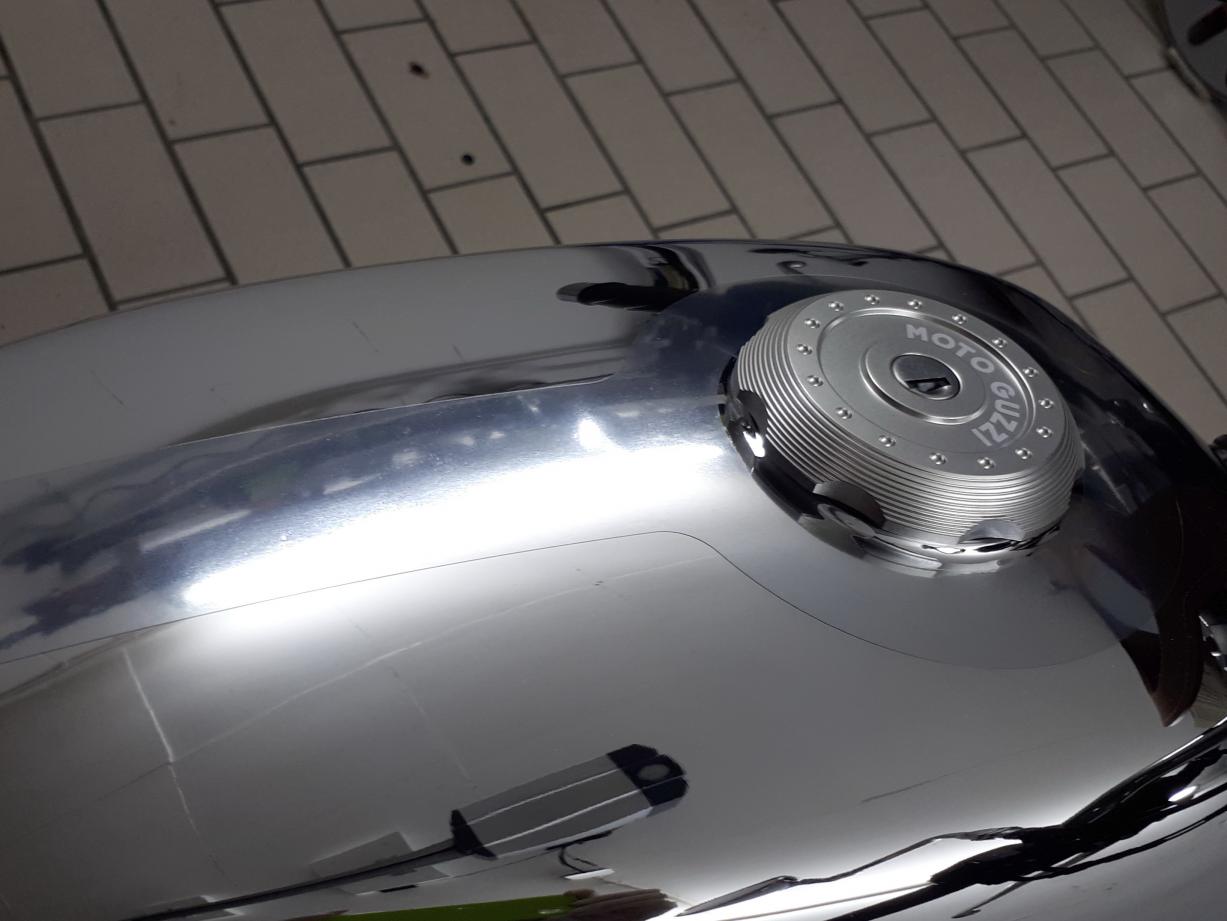

Abschließend ein paar Bilder der nun fertigen Guzzi, entstanden nach einem der ersten Ausflüge:
Grüße
Volker
Share this post
Link to post
Hi,
wirklich sehr schön geworden. Ich bin echt ein bisschen neidisch auf den Tankdeckel. Ich habe 'ne V7 uno da ist der leider noch versenkt. Hat jemand ne Ahnung ob der umbau möglich ist. Könntest du vielleicht Fotos machen, vom Deckel und Stutzen? Mein nächste Guzzi Händler ist fast 100km weg...
Christian
