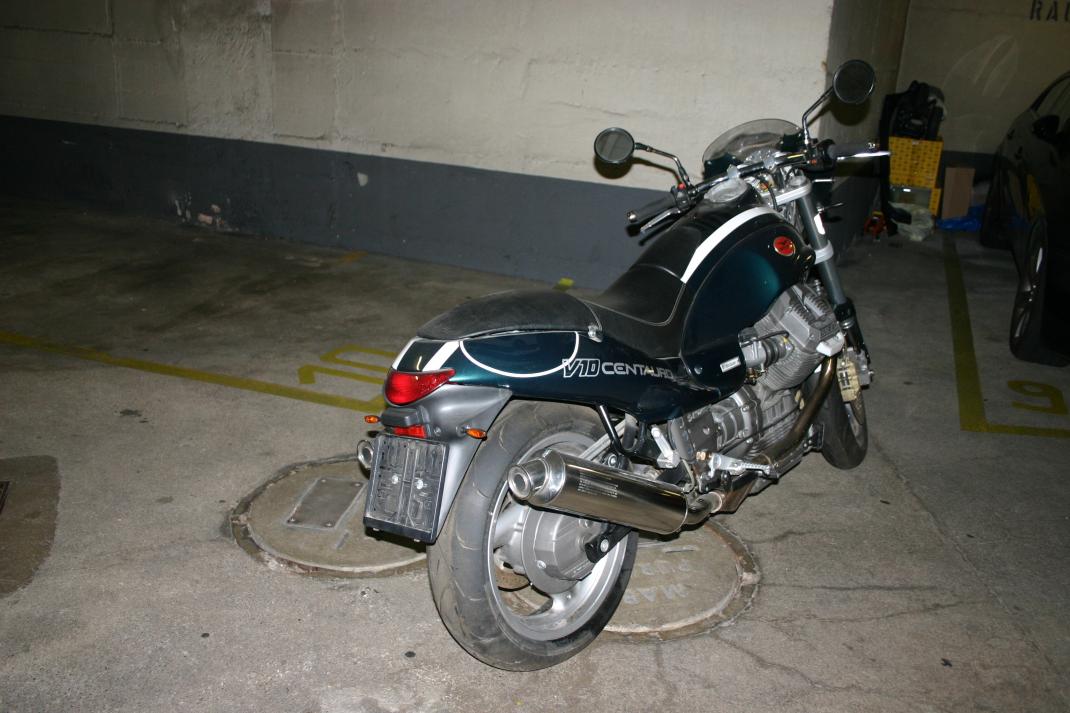

Ich weiß zwar nicht ob das Thema mit dem J.W.Speaker noch aktuell bei dir ist. Trotzdem teile ich gerne meine Erfahrungen mit dem Einbau eines J.W. Speakers mit dir.
1. Die billigeren LED Scheinwerfer auf Amazon, Ebay und Co. haben ein Riesenproblem. Sie haben meistens kein E-Prüfzeichen und falls doch, dann fehlt das Standlicht. Zumindest bei uns in Österreich sind E-Prüfzeichen und Standlicht Pflicht. Sonst bekommst du bei uns kein „Pickerl“ (TÜV) bei der jährlichen Überprüfung.
Deshalb kam für mich nur der J.W. Speaker in Frage. Den gab es im Mai bei Polo um 20% billiger. Habe mich aber dann für den LED Scheinwerfer ohne Kurvenlicht entschlossen da über 800 Euro doch ein hoher Preis ist.
Bei Lieferung kam nur der Scheinwerfer in Originalverpackung. Ohne jeglicher Einbauanleitung. Laut Hersteller soll der Schweinwerfer in die Originalfassung passen. Leider Fehlanzeige.
Ich musste den sogenannten Adaptersatz (ist nichts anderes als die Lampenschale) um ca. 150 Euro nachbestellen.
Adaptersatz kam leider auch ohne jeglicher Einbauleitung (vor allem die Spannfedern waren eine halbe Katastrophe) an.
Auf Youtube fand ich dann zu meinem Glück eine Einbauanleitung zu einer Triumph. Die hat geholfen und nach ca. 1 Stunde war der LED Scheinwerfer auf der Guzzi montiert. Die Kabeln haben alle gepasst und der J.W. Speaker Scheinwerfer ist echt genial. Viel besser als der originale H4. Aber man braucht doch etwas Geld und Geduld.
Für Rückfragen bin ich gerne jederzeit erreichbar.
Alles Liebe aus Wien
