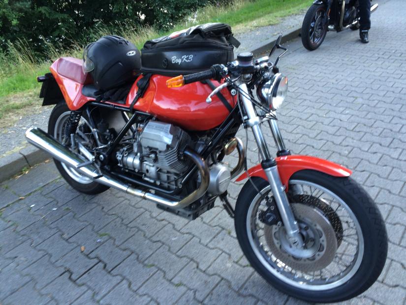

Hallo Leute,
habe heute bei meiner Cali auch den Seitenständer (Dackeltöter) erhöht.Nachdem mir nun 2 x passiert ist, das ich die Karre nicht mehr alleine aus der Seitenlage hochgebracht habe, und das auf der "Platte" vor ca. 100 anderen Mopeds (!!), hatte ich die Schnauze voll und habe mir das hier gebastelt :
Aus Hartgummi einer Hebebühnenauflage...
Mit der Kreissäge auf die Maße gebracht, an der Schleifmaschine gerundet, 6mm Löcher mit Kopfaufnahme rein und ab damit durch den Ständer.
Maße vom Hartgummi : 60x25x40mm (LxBxH).. Jetzige Schräglage...Super, überhaupt kein Problem mehr beim aufrichten..
Sollte das je nicht heben, oder der Hartgummi verbröseln etc. nehme ich einen Alublock...
[ATTACH]9543[/ATTACH]
[ATTACH]9545[/ATTACH]
Gruss Pepe
